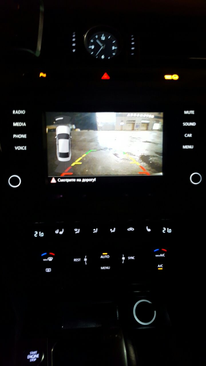

    Установка камеры заднего вида Passat B8
    Добрый день.
    В моей машине с завода были установлены только парктроники. Почитав форумы шкоды октавии А7 о возможности подключения к штатному ГУ неоригинальной камеры решил попробовать.
